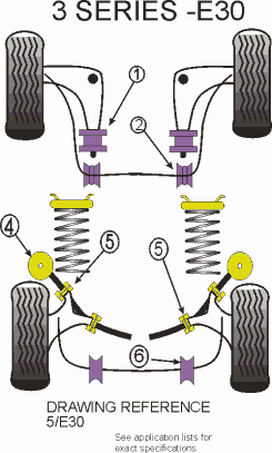

[COLOR="purple"]
dipende, perchè ci sono gommini ovunque dietro, se ti va bene sono quelli degli ammortizzatori e allora li basta staccare gli ammo in ponte come ti ha detto Angelo
questi sono i gommini al post e all'ant
[Immagine: bmw-e30.gif]
quindi ce n'è anche nella barra stabilizzatrice e nell'assale, non penso siano loro a darti problemi ma se fossero dovresti smontare tutto il retro :S[/COLOR]
[COLOR="purple"]
vedi anche qui il 3 e l'8[/COLOR]
[Immagine: 18.png]
[COLOR="purple"]
e tieni conto che per il 3 si deve proprio smontare l'asse :S
sulla mia li ho tutti nuovi e della powerflex Big Grin[/COLOR]
